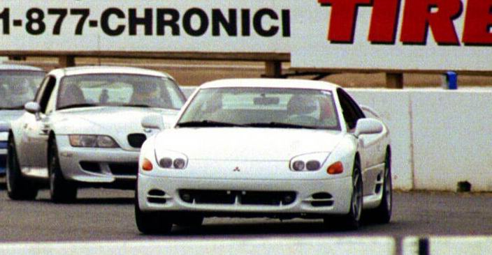

GT im Renneinsatz
Erst mal etwas „optisches Race-Feeling“
Renn-GTO, irgendwo/-wann in Japan
Nachfolgende Bilder von einem Rennen Ende 2001 in den USA
Und dann noch (das meint vermutlich icke39)
Team Mitsubishi 3000GT - four time winner at the Pikes Peak Hillclimb
