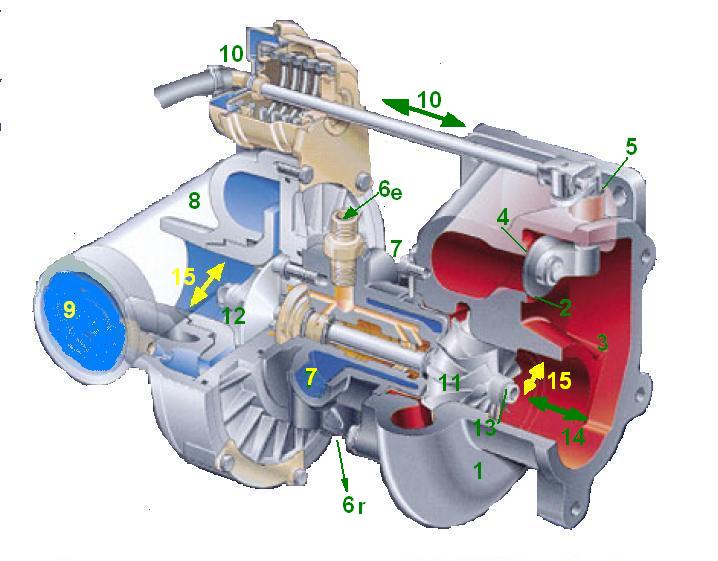

Der Zustand eines Turboladers lässt sich im ausgebauten Zustand leider relativ schwer beurteilen. Das Äußere ist hierbei nicht unbedingt hilfreich *.
Gehäuse
Das Turbinengehäuse (spezieller Grauguss) der Abgasseite (1) darf keine Risse o. ä. aufweisen. Auch innen schauen, z. B. im Bereich der Abgasregelklappe (2) / Bypasskanal(3). Die Abgasregelklappe muss dicht auf ihrem Sitz (4) aufliegen (kann man anhand des Tragbilds der Sitzflächen erkennen). Die Klappenwelle (5) sollte gängig sein, aber nicht ausgeschlagen. In den Bohrungen für Öleintritt (6e) und Ölrücklauf (6r) sollte keine/nicht übermäßig viel Ölkohle sein (sonst Verdacht auf Betrieb mit minderwertigem Öl oder zu spätem Ölwechsel). Die entsprechenden Wasseranschlüsse (7) sollten auch nicht gerade aussehen wie Omas alter, verkalkter Teekessel. Das Aluminiumgehäuse der Verdichterseite (8) macht normalerweise kaum Probleme. Ein leichter Ölfilm im Verdichteraustritt (9) ist (v. a. beim hinteren Turbo) normal. Wastegate-Dosen (10) auf Funktion / Dichtigkeit überprüfen.
Laufzeug
Turbinenrad (11) und Verdichterrad (12) sollten keinerlei Beschädigungen haben, Verfärbungen u. ä. sind i.d.R. unerheblich. Es sollte nicht daran geschraubt worden sein (Problem Unwucht), erkenntlich z. B. an „verletzter“ Oberfläche/Montagespuren der Muttern (13).
Axial sollte kein/kaum spürbares Spiel (14) zwischen Welle und Lagern vorhanden sein. Radial (15) ist es bei einem gleit- bzw. fluidgelagerten Turbo normal bzw. notwendig, dass ein geringes Lagerspiel vorhanden ist (spürbar, ca. 0,1mm). Keinesfalls dürfen jedoch die Flügelräder an ihrem umgebenden Gehäuse streifen und auch keine Schleifspuren vorhanden sein.
Notfalls lässt sich ein Turbolader lager- und dichtungstechnisch mit einem Reparatursatz überholen.
