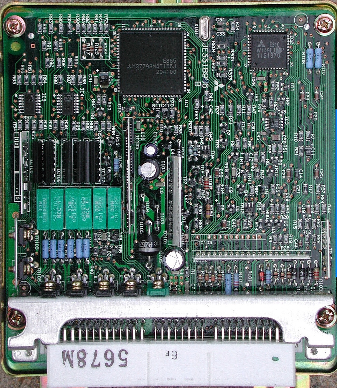

Zunächst nochmals mein obiger Beitrag vom 5.6. 2003
Nach meinem Kenntnisstand (ist nicht mein Spezialgebiet- ich komme mehr aus der „Heavy-Metall - Ecke“) besitzt das Steuergerät (ECU) des GT kein EPROM oder EEPROM, sondern ein PROM, integriert im Prozessor.
Das heißt
- kurz mal löschen und anderweitig programmieren geht nicht
- übliches Chip-Tuning a la BMW, Audi usw. geht nicht.
Es gibt auch nichts zum Einstellen oder Programmieren

Hier mal die ECU (Gen. 1)
bzw. hier nochmals in groß (längere Ladezeit, Bauteilbezeichnungen erkennbar)
http://archiv.3000gt.org/bilder/ecu92large.jpg
Was meinen die Elektronik- / EDV-Profis?
Das heißt

Ist natürlich möglich dass es sich nicht um eine normales EEPROM handelt sondern um einen Mikrokontroller mit eingebautem Speicher. Sieht auf dem Bild auch eher nach Mikrokontroller aus. Trotzdem glaube ich nicht dass ein Autohersteller so ein Teil so einbaut dass das Programm nie wieder geändert werden kann. Das Wort "Rückrufaktion" hat auch damals schon Schauer über die Rücken der Autohersteller gejagt.

- Das Steuergerät besitzt einen Maskenprogrammierten Motorola oder Hitachi Prozessor - wie richtig erwähnt, Chip-Tuning geht nicht. Es ist also kein PROM drinn sondern ein ROM.
- Techtom bietet ein Tochter-board an, welches anstelle des Prozessors eingelötet wird. Wir machen die Programme dafür, wobei aber noch ein paar Kleinigkeiten nicht klar sind. Auf jeden Fall können wir aber die Benzin und Zündungsmaps einstellen. Es gibt dafür Basis-Programme. Dies ist KEIN piggy-Back system. Piggies sind solche, die zwischen die Signalleitungen geschaltet werden, wie ein S-AFC zum Beispiel.
- Achtung : Es gibt Tuner die verkaufen Euch ein Chip-Tuning (z.B. Sportec und digit-power). Doch tatsächlich wird nur ein Ablass-Ventil eingebaut und auf dem Prüfstand eingestellt. Wenn man nachfragt, wird man mit dem Spruch "das ist unser Geheimniss" abgespeisen - Hände weg.
- Die TechTom Geschichte ist nicht billig und Zeitaufwendig, aber die einzige Möglichkeit ohne Zusatzsystem auszukommen.

Das deckt sich mit meinen bisherigen Recherchen. Ich hab auf einem US Board einen Beitrag mit einem gefunden der das Programm von einem 3000GT disassembliert hat. Seiner Aussage nach war das ganze so aufwendig dass es sich nie und nimmer lohnt. Vom Risiko ganz zu schweigen.
Besser haben es da die DSM Fahrer. Die DSM ECU funktioniert wie ich oben geschrieben habe, nämlich mit einem EEPROM das gelesen und und neu programmiert werden kann.
Auf Dauer kommt da wohl nur eine AEM oder sowas in Frage. Ich hab schon den AVC-R und ich will mir nicht den ganzen Signalweg mit Piggy-Backs zuhängen.

Nein, nicht ganz. Es kommt auf den Jahrgang darauf an, aber EEPROMs hat keines der ECU (sprich : über die Schnittstelle programmierbar). Einige sind sogar dieselben ECU wie wir haben aber ohne die zwei letzten Driver für die Einspritzung und Zündung.Tiberius hat geschrieben:Besser haben es da die DSM Fahrer. Die DSM ECU funktioniert wie ich oben geschrieben habe, nämlich mit einem EEPROM das gelesen und und neu programmiert werden kann.
Ich bin Mitglied auf der DSM-ECU List baer disassembliert wurde das 3000GT Programm noch nie. Er konnte wie wir die fuel und ignition maps finden, aber das ist es im Moment schon. Von Link gibt es demnächst ebenfalls eine ECU (ist sehr änlich mit der vom Impreza). Wir haben damit einen Impreza auf 354 PS heben können

EEPROM heisst der Chip der drin ist ist programmierbar. Das hat mit der Schnittstelle gar nix zu tun. Der Chip kann herausgenommen und mit einem Programmer ausgelesen und neu beschrieben werden.Nein, nicht ganz. Es kommt auf den Jahrgang darauf an, aber EEPROMs hat keines der ECU (sprich : über die Schnittstelle programmierbar). Einige sind sogar dieselben ECU wie wir haben aber ohne die zwei letzten Driver für die Einspritzung und Zündung.
Auch hier Begriffsverwirrung: disassembliert heisst der Code des Chips wurde ausgelesen und in Maschinenbefehle auseinandergenommen. Das heisst noch lange nicht dass die Befehle verstanden wurden oder Rohdaten wie z.B. die Maps decodiert wurden.Ich bin Mitglied auf der DSM-ECU List baer disassembliert wurde das 3000GT Programm noch nie. Er konnte wie wir die fuel und ignition maps finden, aber das ist es im Moment schon. Von Link gibt es demnächst ebenfalls eine ECU (ist sehr änlich mit der vom Impreza). Wir haben damit einen Impreza auf 354 PS heben können
Wenn man den disassemblierten Code hat ist das ein Anfang, anfangen kann man deswegen damit noch nichts[/quote]
