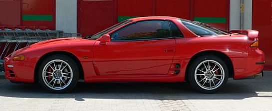

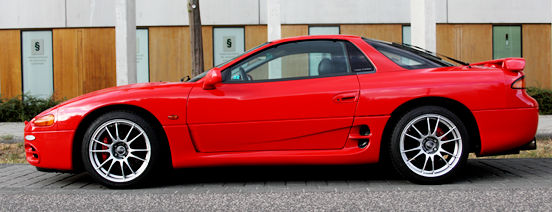

Hier die Vogtland-Variante:
So sah es vorher aus:
Na, optisch ist das nicht sooo gravierend. Beim Fahren merkt man schon was:
Bischen härter, gibt Querfugen stark weiter, Kopfsteinpflaster geht ganz kommod. In "Sport" Einstellung wird es dann auf unebenem Untergrund schon ungemütlich. Leichte Geräusche von den vorderen Federn, da kein passender Schlauch zur Hand war, aber nur beim langsamen Fahren und grossem Lenkwinkel.
Auf der Rennstrecke war ich noch nicht.

Hmm... Also ich kann keinen Unterschied feststellen (optisch). Mir kommt er mit den Vogtland Federn sogar etwas höher vor als vorher. :-k Kann aber natürlich täuschen.

Es sind ca. 2cm aktuell, sieht man auch in der Realität.
So wie bei dem Schwarzen kriegste das nur mit nem KW Fahrwerk hin, wer weiss welche Vogtland-Federn der benutzt hat!

warte noch ein wenig. Die Federn sollten sich noch ein wenig setzen. Das dauert etwas.
Bei mir waren es ca. 27 mm. Wobei da es auch (bei gleichem Federtyp) eine gewisse Streuung gibt. Das hatten wir auch schon bei andern Federtypen.
So ca. 5mm (nach einigen Monaten)
Für den Alltagsgebrauch des GT sollte man nicht unter ca. 35mm gehen (besser ca. 30mm).
Bei Tieferlegungen gibt es oft leichte optische Täuschungen. Teils fotobedingt z. B. Lichtverhältnisse (z. B. unteres “rotes“ Fotos mehr Schatten), Radkastenhintergrund, Blickwinkel, aber auch das Design der Felgen und die Größe von Rad / Reifen.
Gilt auch für den schwarzen US-GT (mit xx/xx-18 ?). Bei dem ersten verlinktem Bild sieht am es vorne etwas deutlicher (lt. Besitzer sollen es -30mm sein).
