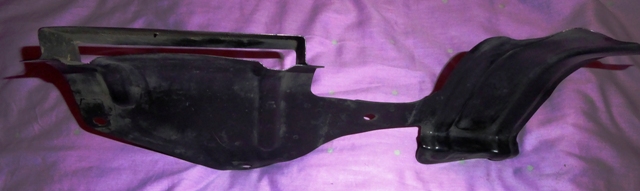

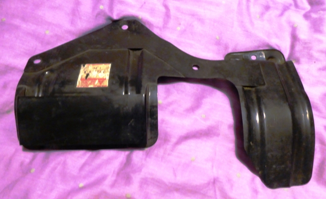

Hi ich wollte mir die tage mal die luftleitbleche für das getriebe u. Verteilergetriebe nachbauen.
Meins fehlt leider,ich habe hier im forum 2 bilder gefunden die man schonmal recht gut gebrauchen kann.
Aber vielleicht hat ja der ein oder andere noch ein paar bilder aus einem anderem blickwinkel oder sogar maße?!
Danke für die infos
Gruß carlo

Hallo carlo und andere „Kühlblechinteressierte“,
anbei einige Fotos des Getriebekühlungsblechs.
Blechdicke 0,75mm, teilweise an den verstärkten Bereichen 2,0mm (z.B. im Bereich der Befestigungslöcher).
Bei den Maßen „gL“ = gestreckte Länge (d. h. Länge Blechzuschnitt)
Frohes Schaffen
GT-Gruß
Frohes Schaffen
GT-Gruß
Re: Getriebekühlungsblech
super vielen dank,das reicht vollkommen.
