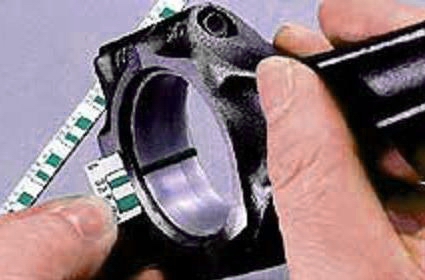

Beispiel Ermittlung Lagerspiel Pleuel - Kurbelwellenzapfen
Hierzu wird zunächst ein Stück (min. Lagerbreite) des Messfadens abgeschnitten und dann zwischen Welle und Lager gelegt (1) und die Lagerpaarung montiert.
Die Pleuelverschraubung wird nun mit dem vorgeschrieben Drehmoment angezogen (beim GT z. B. 52 Nm). Sodann wird die Paarung wieder demontiert. Auf der Lagerschale (könnte auch auf dem Kurbelwellenzapfen sein) ist nun ein Abdruck des gequetschten Fadens zu sehen. Nun legt man die mitgelieferte Vergleichsskala an (2) und liest von dieser den entsprechenden Wert ab, z. B. 0,06mm.
