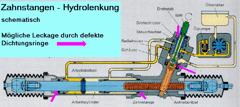

Wir hatten bemerkt, dass die Lenkung leicht öl schwitzte aber nun hats entweder die Pumpe, evtl. nen Schlauch? oder halt die ganze Lenkung erwischt
Gibt es bekannte Probleme bei der Lenkung? oder eine graphische Darstellung damit wir einen anhaltspunkt haben wo, was und wie wir das ganze am besten überprüfen.
