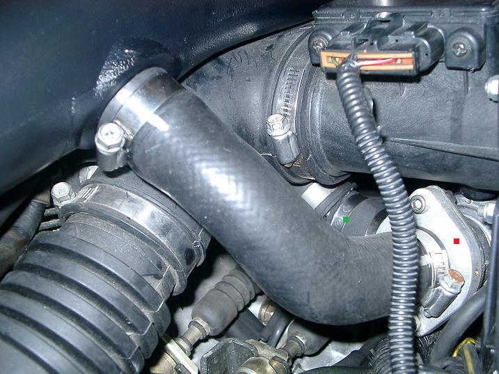

Nachfolgend Bilder von meinem Greddy-S am originalen Einbauort (kaum zu erkennen
). BOV - Rotes Quadrat, Rohrwinkel + kurzes Schlauchstück – grünes Quadrat
Von vorne gesehen ...
von hinten ...
von hinten ...
