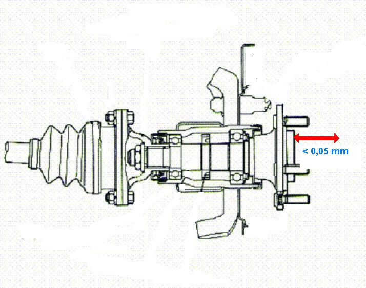

Beim Ummontieren wurde festgestellt, dass das linke Hinterrad etwas Lagerspiel hat, man spürt ein leichtes Knacken, wenn man das Rad seitlich hin- und herbewegt. Die anderen Räder haben das nicht.
Hier nun meine kostenlose (und vermutlich auch unqualifizierte) Diagnose: Lagerspiel, Spurverbreiterung 10mm (2x5) und eine evtl. am Rande des Toleranzbereiches liegende Hinterachs-Einstellung (wegen festsitzender Buchsen nicht einstellbar) zusammen sorgen dafür, dass sich in Rechtskurven irgendwas an der Hinterachse "verspannt" oder "verschiebt", sodass die Spur hinten links anders ist als hinten rechts, und das führt zum Flattern (spürbar als Vibration).
Kann / muss / soll man das Hinterachs-Lagerspiel nachstellen?

Radlager hinten
Nachstellen kann man es nicht.
Wie groß ist das Lagerspiel? Mit einer Messuhr prüfen, das axiale Lagerspiel soll unter 0,05mm liegen. Wenn es darüber ist, sollten die Lager gewechselt werden.
