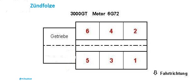

was aber komisch ist... der 5.Zylinder ist doch vorne links... also:
-hinten-
6:4:2
5:3:1
-vorne-
aber wieso klackert es hinten??
Wie gesagt beim abschalten des 5.Zylinders läuft der Motor nicht noch schlechter!
OK kann man jetzt nur vermuten..
nachdem ich die Kerzen geprüft habe.. die Kompression gemessen habe und mal den hinteren Ventildeckel abbaue (evtl. auch vorderen) wissen wir hoffentlich mehr!
Danke!!
Re: Motor ging bei Volllast einfach aus.. nun keine funktion
Oke, wenn der 5te vorne ist, mach den forderen Deckel Weg, ich wusste nicht mehr genau, in welcher Reihenfolge die beschriftet sind.

Hier mal für alle Fälle …
