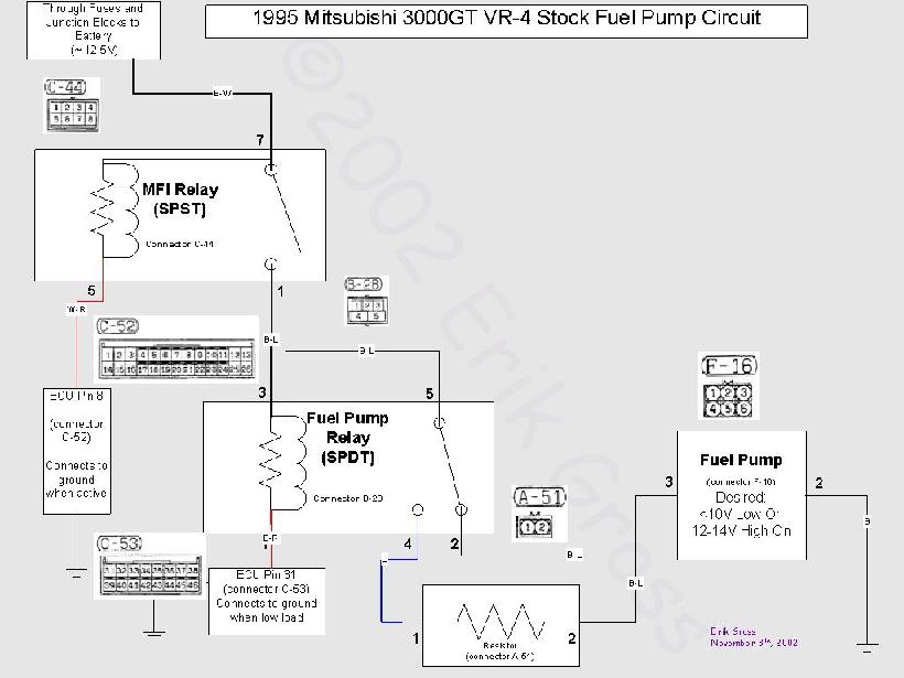

@snakeeyes
nein, tut sie nicht. Wir fahren schließlich ein High-Tech-Fahrzeug
Als eine Spezialität hat der GT eine Absenkung des Benzindrucks bei Leerlauf / untere Teillast über eine elektr. Schaltung / Relais. Die Steuerung des Pumpen-Relais erfolgt durch das Steuergerät (ECU) über Pin 31. siehe
Es ist also (besonders natürlich bei getunten Fahrzeugen) wichtig, dass an der Pumpe die entsprechende Spannung anliegt, ca. 12 V sollten es im oberen Lastbereich schon sein. Benzinpumpen lasen nämlich bei Unterspannung in ihrer Förderleistung stark nach. Die möglichen Folgen dürften bekannt sein.
