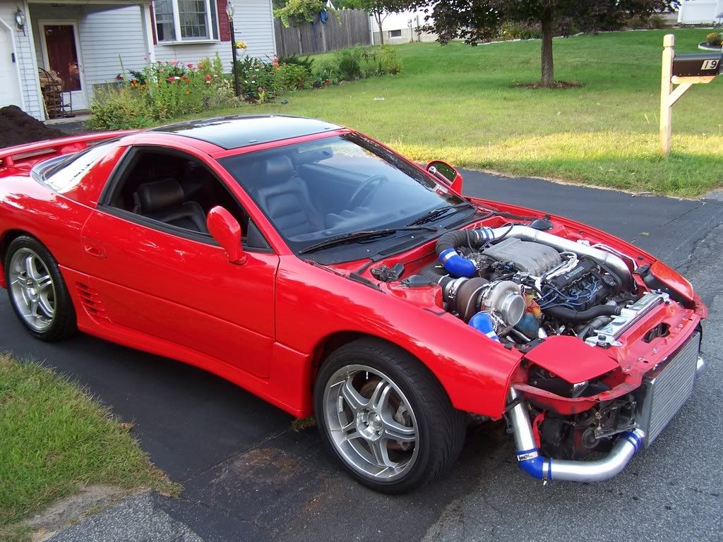

Es kommt auch ein Bezindruckregler.mitsublue hat geschrieben:Basin Electronics Fuel Pump Hotwire Kit
Kenne Bell Boost-A-Pump
Beides verkompliziert die Anpassung des Gemischmanagements an die größeren Düsen und muss dann im Management zusätzlich berücksichtigt werden. Wenn nicht, hat man in bestimmten Lastbereichen zu fettes Gemisch.
Nachdem das Projekt sowieso wieder ausartet
auf die Kleinigkeiten nicht mehr an.
Morgen reißen wir den Motor raus. Die Kolben und Pleuel hat
mir 3SX zu einem Mörderpreis angeboten. Verstärkte Lagerschalen
bekomme ich hier. Ich bohre dann gleich auf 3,15 Liter auf.
Ich habe jetzt den Firmen nochmals meine Anfrage präzisiert,
und als Budget 7000 Dollar vorgegeben. Dafür sollen Sie mir
ein komplettes System zusammenstellen.
Vielleicht kommt ja was gscheites raus.
Ansonsten nehme ich die Teile die ich mir von Dynamic rausgesucht habe.
Da ich bereits 5000 Euro "Sponsorgeld" von meinen Lieferanten
rausgequetscht habe, kann das ganze etwas umfangreicher werden
