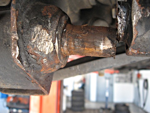

Hallo Leute,
ich habe ein ähnliches Problem wie luki01 mit den hinteren Stoßdämpfern: Die Werkstatt (leider kann ich nicht selber schrauben) kriegt die untere Befestigung (Bolzen/Buchse) des einen hinteren Dämpfers nicht gelöst. Das stellt jetzt den Einbau der neuen Federn in Frage: Bis Montag müsste ich mich entscheiden, ob ich auf die Federn verzichte oder neue Dämpfer hinten riskiere.
Meine Bitte: Hat jemand von Euch brauchbare Tipps, wie man so eine festgegangene Verbindung lösen kann? Die Werkstatt hat es mit Hitze probiert, aber sie meinen, wenn sie es noch heisser machen, gehen die Gummis kaputt.
Luki hatte "Kältespray" erwähnt, das klingt plausibel, kann man das der Werkstatt vorschlagen? Gibt es irgendwelche neumodischen Kriechöle, die da noch was ausrichten können?

2. Hinten ist es häufig die fest gegangene untere Befestigung des Dämpfers (brauner Kringel) .
Hier sind es zwei Probleme (oft auch noch gleichzeitig),
a) die Gewindeverbindung der Schraube sitzt fest.
Die Anwendung von Rostlösern-Sprays, Kriechöl usw. bringt meist wenig, da man an das Gewinde selbst kaum herankommt.
Erhitzung in der Nähe des Schraubenkopfes und Dämpferauges bringt nicht viel und kann zur Beschädigung des Dämpfers führen.
"Die Werkstatt hat es mit Hitze probiert, aber sie meinen, wenn sie es noch heisser machen, gehen die Gummis kaputt". - An der falsche Stelle erhitzt?
Zunächst sollte man geeignetes Werkzeug verwenden, d. h. keinen Gabelschlüssel, sondern einen Ringschlüssel oder eine Sechskant-Nuss mit Verlängerung.
Falls sich die Schraube nicht mit mäßiger Kraft lösen, besteht bei gewaltsamen Vorgehen die Gefahr des Abreissens der Schraube.
Falls dies passieren sollte, nach Abnahme des Dämpfers (s. b)), den Gewindestumpf (bei erhitztem Gegenstück) mittels einer Gripzange o. ä. lösen (s. unten unter aa)). Falls das Schraubenreststück direkt vor seinem Gegenstück abgeschert sein sollte, mittig körnen, anbohren und mit einem üblichen Schraubenausdreher (mit Linksdrall) herausdrehen.
Dämpferbefestigung HA unten, Ansicht von hinten/unten, von vorne/unten habe ich momentan leider kein Bild.

b) das Auge des Dämpfers sitzt auf seinem Bolzen fest
bb) Zunächst kann man es mit Rostlöser versuchen und Behandlung des Bolzens mit speziellem Kältespray (Fachhandel). Dann einen üblichen Zweiarmabzieher am Dämpferauge ansetzen und abziehen. Evtl. kommt aber nur das Dämpferauge mit dem Gummilager. In diesem Fall die noch festsitzende Hülse mit dem Brenner erhitzen und dann mit einer Rohrzange o. ä. verdrehen und abziehen.

Ich weiss nicht, wie clever Deine Werkstatt ist, darum schreib ich noch mal das Grundprinzip auf:
Bei Erwärmung dehnen sich Materialien aus! Das heißt, hier muss das Außenteil erwärmt werden, und nur die Schraube schnell mit Eisspray (Rostbreaker) herab gekühlt werden. Dann der Schraube in Längsrichtung einen starken Schlag mit dem Hammer verpassen.
Beim Erwärmen des Grundkörpers, würde ich den Dämpfer mit einem alten Blech abschirmen. Offenes Langloch in das Blech schneiden und vor den Dämpfer schieben. Beim Abschrecken der Schraube mit Eisspray würde ich ähnlich verfahren. Hier reicht dann schon ne Pappe zum Abschirmen des Grundkörpers.
Kriechöl/Rostlöser: Ist immer gut, bringt aber bei der Einschraubtiefe nichts in 5 Minuten. Hier hilft es schon Tage vorher immer mal einen Spritzer auf das Gewinde zu sprühen. Nicht auf den Schraubenkopf, sondern am Gewindeanfang, wo die Schraube rein gedreht ist. (Bremse mit Pappe/Papier abschirmen!)
Selbst wenn die Schraube abreißt, ist das halb so wild. Dämpfer dann ausbauen, Schraubenrest sauber am Anfang abschneiden und ausbohren, Gewinde notfalls nachschneiden, neue Schraube verwenden. Der Wagen befindet sich ja auf einer Bühne, und die Teile sind super zugänglich, das sollte nicht länger wie 5 min dauern.

habe der Werkstatt Eure Tipps weitergeleitet, und ab isser:
Die Jungs geben sich echt Mühe in Zeesen. Schätze, dass sie es auch wieder zusammenkriegen bisher hat's immer gut geklappt.
