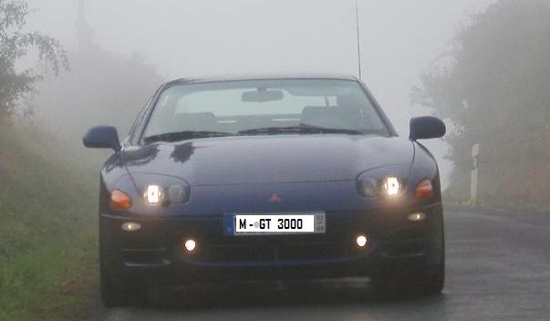

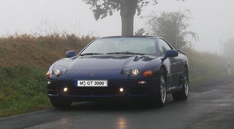

- Die Reifengrößen a) fahre ich im Sommer auf meinem GT, (ET v 30 / h 45), s. (bisschen neblig)
http://archiv.3000gt.org/bilder/gtmbneb4b.jpg
http://archiv.3000gt.org/bilder/gtmbneb5b.jpg
