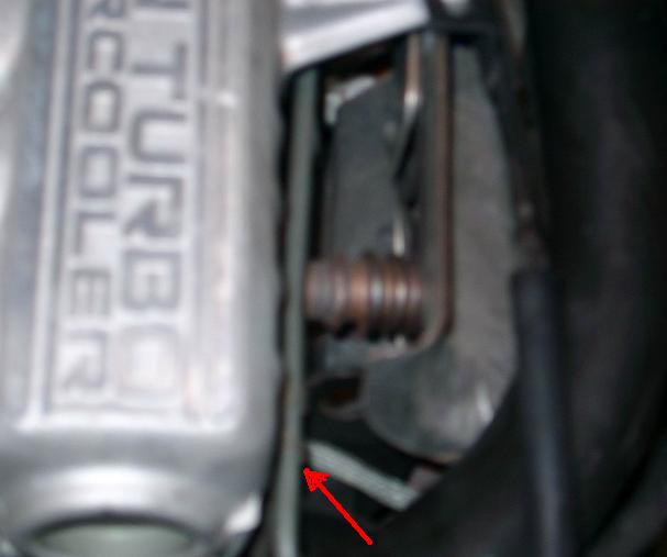

Hab da ne kleine Frage. An meinem GT hängt rechts hinten, (links neben dem Typenschild, direkt unter der dicken Unterdruckleitung) ein kleines Masseband einfach so rum.
Hab so beim drübergucken nicht erkennen können wo das Ende des Teils eigentlich hin gehört.
weis auch ums Verrecken nich warum es nich da is wos sein sollte!
Weis vieleicht von euch jemand wo das Masseband eigentlich enden sollte??
Ich mein das Teil wird ja nich ganz um sonst von Mitsubishi eingebaut worden sein, obwohl ich auch net wirklich probleme diesbezüglich feststellen konnte.

Hallo GTR,
anderes Ende des Massebandes sollte mit einer M8-Schraube (SW12) an einer hinteren (schwarzen) Halterung für die Ansaugbrücke befestigt sein. Position (in Fahrtrichtung gesehen) ca. 3cm links vom oberen Ende der Abgasrückführung in die Ansaugbrücke (s. roter Pfeil).
Hat wahrscheinlich jemand bei Abnahme bzw. anschl. Montage der Ansaugbrücke vergessen.
