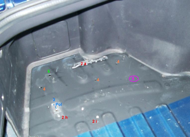

Montageplatz „B“ für die Batterie
- Batterie probeweise einsetzen und Auflagefläche markieren
- Für äußere Bodenbefestigung Blindnietmutter M6 montieren, Halter befestigen (2a)
- Batterie probeweise einsetzen und Befestigungspunkte für innere (2i) und hintere Befestigung markieren (2 h) (ggf. dto. für weitere Batteriegrößen)
- Entsprechende Blindnietmuttern M6 montieren
- Gewinde der bereits vorhandenen Anschweißmutter M8 nachschneiden und Umgebung metallisch blank schleifen (wg. Kontakt für Minus-Pol) (3)
- Kleine Bohrungen (mit Vertiefung) unterhalb der Batterie anbringen (4) (Abfluß für alle Fälle)
- Kunstoffclipsmutter hinten links entfernen (Durchführung für Entgasungsschlauch) (5)
- Alle jetzt vorhandenen Gewinde kleinflächig mit Kreppband o. ä. abdecken
- Fläche mit Steinschlagschutz o. ä. (Korrosionsschutz) besprühen (6), dto. Durchgänge von unten her.

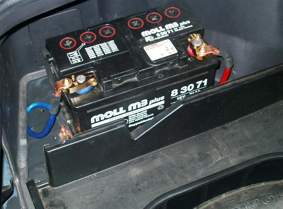

- Nach Durchtrocknung der Beschichtung Batterie montieren
Batterie eingebaut und angeschlossen
- Minus- Anschlußkabel beidseits löten und Enden teilw. mit Schrumpfschlauch überziehen
(- Batteriepolklemme / blaues Kabel 35mm² / -Anlötöse) und an Bodenblech montieren.
- Plus - Anschlußkabel herstellen (+ Batteriepolklemme/Anlötöse / rotes Kabel 35mm²) und nach vorne führen
Verlauf Plus- Kabel: Vor dem Reserverad auf die rechte Seite, unter rechter Rücklehne, unter Rücksitzbank, parallel zum rechten Seitenschweller, rechte Durchführung zum Motorraum, (soweit „freiliegend“, Kabel in sinnvollen Abständen befestigen),
- Plus-Kabel von hinten mit altem +-Kabel verbinden
- Altes Minus-Kabel demontieren
- Batterie befestigen (auf alle Gewinde etwas Schmierstoff), Kabel an Polen befestigen (Hauch Cu-Kontaktfett)
- Entlüftungsschlauch nach unten durchführen.
- „Restablage“ montieren
Batterie eingebaut, Ablage montiert
- Polabdeckkappen (Kunststoff) aufstecken
- Probelauf, Verbraucher einstellen (Uhr, Klima usw.)
- Probefahrt
Nach dem Umbau bin ich zwar nur kurz gefahren, ich meine aber schon, dass man einen kleinen Unterschied merkt. Das Handling erscheint etwas leichtfüßiger. Natürlich sollte man keine Wunder erwarten.
Fertig (jetzt an dieser Stelle ca. 25mm höher)
