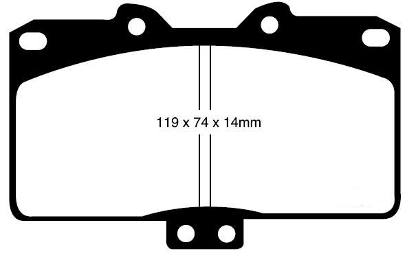

Hallo noggler,
anbei eine schematische Abbildung der GT-Beläge (Gen.2) vorne
Lege doch mal deinen alten Belag auf ein Blatt Papier, umrande mit Stift (analog oben) und stelle es hier ein. Außerdem Angabe der Masse (B, H), und zwar

So, hab nun des Räzels Lösung!!
Also, bei mir sind Beläge verbaut, die den Bremsbelag nicht bis ganz nach ausen haben, dh. meine Scheiben haben sich nur innerhalb des Randes abgenutzt und nicht bis ganz ausen, dadurch ist ein 2-3 mm tiefer Rand an der ausenseite der Scheibe entstanden über den ich die neuen (richtigen) Beläge nicht drüberbekommen habe.
Hab jetzt nochmal den Deckel des Bremsflüssigkeitsbehälter geöffnet, mit der Zange die Kolben ganz nach innen gedrückt und siehe da, die neuen Beläge passen.
