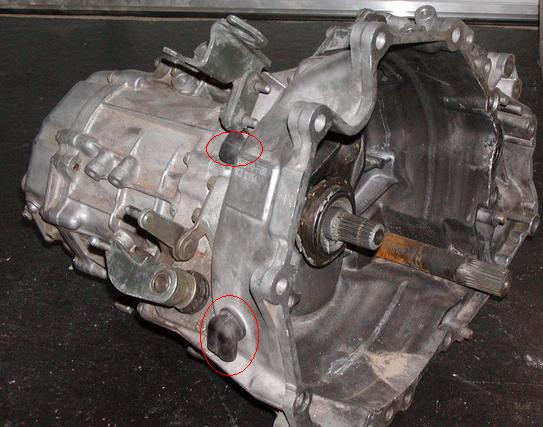

Getriebe undicht
Belüftungen s. rote Markierungen
Es kann auch an anderen Stellen zu Undichtigkeiten kommen, z. B. Ausgang Antriebswellen, zwischen den Getriebegehäuseteilen, Schaltgabellagerungen, Ölablassschraube. Am besten Getriebe außen reinigen, fahren und schauen wo es zu Schwitzen beginnt.
Je nach Ursache, evtl. provisorische Abhilfe durch z. B. Nachziehen der Schrauben. Evtl. hilft auch ein Getriebeölzusatz gegen Undichtigkeiten (habe so etwas mal im Handel gesehen).
Wenn es am Übergang Kupplungsglocke / Motor schwitzt, könnte es auch ein Radialdichtring (Simmerring) von Getriebewelle oder Kurbelwelle sein. Da würde nur Wechsel desselben helfen.

Hallo vodasu,
das Verhalten des Motors sollte nichts mit dem Getriebe zu tun haben.
Motorölverbrauch? Ölrauch aus dem Auspuff?
Da ich statt Bildern nur rote Kreuzchen sehe, kann ich nicht sehr viel zum Thema Getriebe sagen.
Jedoch darf im Getriebe bei Stillstand weder Über- noch Unterdruck herrschen. Derlei würde Undichtigkeiten erklären. Es kommen an sich nur die Belüftungen in Frage. Demontiert muß am sich nichts werden (soweit man beikommt), einfach mal am Getriebe suchen. (s. obiges Foto). Die Belüfter sind gesteckt.
Durchgang kontrollieren, ggf. neue besorgen und gegen die alten tauschen.

Wenn die Entlüftung verstopft ist und ein Überdruck entsteht - ja dann kann es durch die Dichtung gepresst werden.vodasu hat geschrieben:...
Nun meine Fragen:
Kann das sein, dass diese verstopft sind und durch den Druck das Öl zu den Dichtungen raus macht?
Wie komm ich am besten an so eine Entlüftung (was muß ich demontieren) um das mal zu überprüfen ?
Wo könnte das Öl (grüner Pfeil) her kommen?
Wie man die Entlüfung findet und evtl. reinigt .... kein Plan

Das mit den Belüftungen werde ich nächste Woche dann nochmal untersuchen. Sieht ja auf dem Bild von dir so aus, als wenn eine Belüftung vorn sitzt und die andere oben... Mal sehen ob ich die finde (ist ja nicht gerade viel Platz im Motorraum!!).
