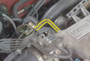

@ sbrunthaler
könntest du mir bitte via paint zeigen welcher schlauch das genau ist?
[-o<
bin leider noch ein echter "frischling" in sachen tuning...
ich bin zwar am samstag mit meinem mechatroniker am schrauben aber kann sein dass er es bei dem auto auch nicht weiss...
hier mal ein bild...
beste grüße
Mike
beste grüße
Mike

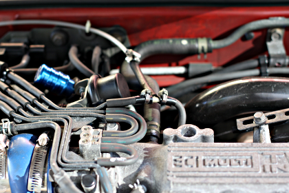

No problem:
Mein Einbau und
markiert in Deinem Bild.
Bei mir siehts nicht so hübsch aus, weil ich ein langes Stück Spritleitung benutzt habe, um in den Innenraum zu verlängern; das ging am besten durch die "Firewall".
HTH,
Mein Einbau und
HTH,
