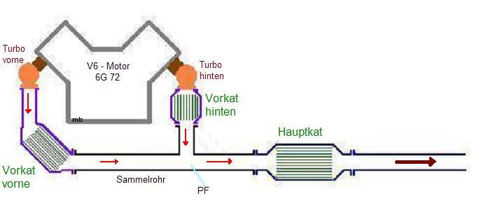

Die Abgase entweichen den Zylindern der beiden Zylinderbänke, strömen über die beiden Krümmer (je 3 Zyl. in 1) in die Turbos. Von dort geht es in den Vorkat vorne bzw. Vorkat hinten. Nach den jeweiligen Vorkats werden die Abgase im Sammelrohr zusammengefasst und durch den Hauptkat geführt. Danach geht es nach hinten, wo sich die Abgasleitung am linken Endtopf nochmals gabelt und dann in 2 x 2 Endrohren entweicht.
Jetzt zum vorderen Bereich der Abgasführung
Serienmäßige Abgasführung (schematisch)
Zu unserem Thema. Ein Nachteil des serienmäßigen Sammelrohrs ist die strömungsungünstige Einleitung (90°) der Abgase der hinteren Zylinderbank. Das kostet einfach Leistung, ich habe diese Stelle daher mal mit PF (“Pferdefalle“) bezeichnet.

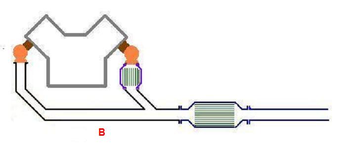

Downpipe B
Hier wird ein Hosenrohr verwendet, dessen vorderer Teil länger ist und bis zum Auslass des vorderen Turbos reicht und dadurch den vorderen Vorkat ersetzt.
z. B. ein Modell aus rostfreiem Stahl

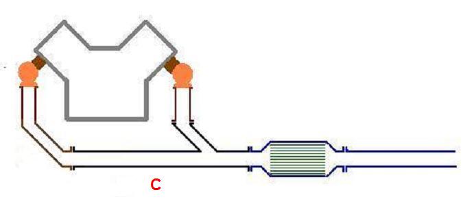

Downpipe + Vorkatleerrohre C
Bei dieser Variante werden außer einer Downpipe beide Vorkats durch Leerohre ersetzt. Damit es besser klingt: „Pre-Cat Eliminator-Kit“, z. B. http://www.3sx.com/store/comersus_viewI ... oduct=1067
„C2“ wäre dann „B“ + Ersatz des hinteren Vorkats durch ein Leerrohr
