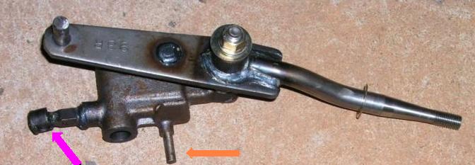

der Zustand der Schaltmechanik sollte (in Neutralstellung) so sein:
Handelt es sich eigentlich um ein Modell mit 5-Gang- oder 6 –Ganggetriebe?
Die Bewegungen des äußeren Schaltmechanismus oben am Getriebe kann man auch ohne Batterieausbau erkennen (unterhalb LMM / Y-Pipe, nahe BOV). Wenn innen geschaltet wird, muß sich dort ein Hebel bewegen.

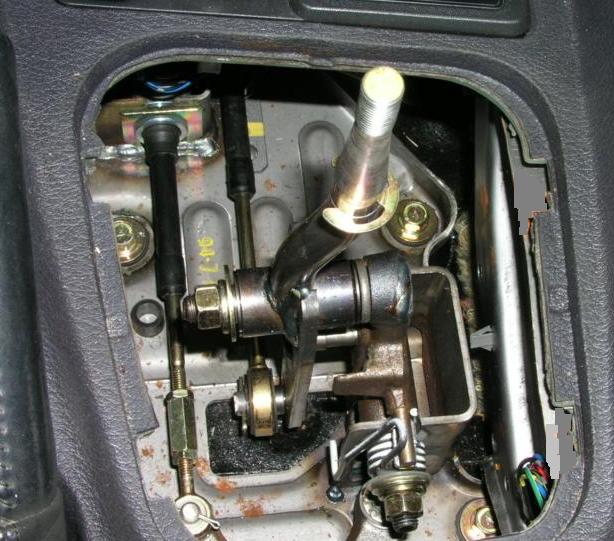

Hallo Matthias,
beobachte doch mal, ob sich der gebogene Hebel (roter Pfeil) bewegt, wenn man den Schalthebel in Ebene 5G.- 6G. oder R-Gang schaltet?
Wenn ja, Verdacht auf Seildefekt.
Wenn keine ausreichende Bewegung erkennbar, würde ich mal den Schalthebelmechanismus ausbauen, ist keine große Sache.
Vielleicht ist etwas abgebrochen, z.B. Zapfen violett ?
